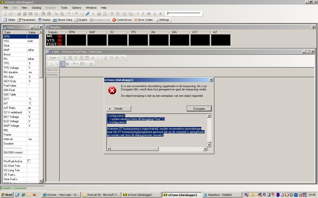

Can't connect. When I hit ctrl-alt-d to connect I don't get a message. Disable auto-scan en select the right port en test: Finds ECU. Hit connect en shoots me an error message (in Dutch):
Code: Select all
Zie het einde van dit bericht voor meer informatie over het aanroepen   van JIT-foutopsporing &#40;Just In Time&#41; in plaats van dit dialoogvenster.    ************** Tekst van uitzondering **************  System.NullReferenceException&#58; De objectverwijzing is niet op een exemplaar van een object ingesteld.     bij eCtune.Dal.Emulator.CheckEmulator&#40;Boolean reportError&#41;     bij eCtune.Dal.Emulator.ConnectWOScan&#40;&#41;     bij eCtune.Dal.Emulator.Connect&#40;&#41;     bij eCtune.Dal.Emulator.GetRom&#40;&#41;     bij eCtune.Dal.Datalogger.LogWOscan&#40;&#41;     bij eCtune.Dal.Datalogger.Log&#40;&#41;     bij eCtune.FrmMain.�&#134;&#145;&#135;&#145;�&#150;&#148;&#147;&#134;&#40;Object , EventArgs &#41;     bij System.Windows.Forms.ToolStripItem.RaiseEvent&#40;Object key, EventArgs e&#41;     bij System.Windows.Forms.ToolStripMenuItem.OnClick&#40;EventArgs e&#41;     bij System.Windows.Forms.ToolStripItem.HandleClick&#40;EventArgs e&#41;     bij System.Windows.Forms.ToolStripItem.HandleMouseUp&#40;MouseEventArgs e&#41;     bij System.Windows.Forms.ToolStripItem.FireEventInteractive&#40;EventArgs e, ToolStripItemEventType met&#41;     bij System.Windows.Forms.ToolStripItem.FireEvent&#40;EventArgs e, ToolStripItemEventType met&#41;     bij System.Windows.Forms.ToolStrip.OnMouseUp&#40;MouseEventArgs mea&#41;     bij System.Windows.Forms.ToolStripDropDown.OnMouseUp&#40;MouseEventArgs mea&#41;     bij System.Windows.Forms.Control.WmMouseUp&#40;Message& m, MouseButtons button, Int32 clicks&#41;     bij System.Windows.Forms.Control.WndProc&#40;Message& m&#41;     bij System.Windows.Forms.ScrollableControl.WndProc&#40;Message& m&#41;     bij System.Windows.Forms.ToolStrip.WndProc&#40;Message& m&#41;     bij System.Windows.Forms.ToolStripDropDown.WndProc&#40;Message& m&#41;     bij System.Windows.Forms.Control.ControlNativeWindow.OnMessage&#40;Message& m&#41;     bij System.Windows.Forms.Control.ControlNativeWindow.WndProc&#40;Message& m&#41;     bij System.Windows.Forms.NativeWindow.Callback&#40;IntPtr hWnd, Int32 msg, IntPtr wparam, IntPtr lparam&#41;      ************** Geladen assembly's **************  mscorlib      Assembly-versie&#58; 2.0.0.0      Win32-versie&#58; 2.0.50727.832 &#40;QFE.050727-8300&#41;      CodeBase&#58; file&#58;///C&#58;/WINDOWS/Microsoft.NET/Framework/v2.0.50727/mscorlib.dll  ----------------------------------------  eCtune      Assembly-versie&#58; 0.0.2.0      Win32-versie&#58; 0.0.2.0      CodeBase&#58; file&#58;///C&#58;/Program%20Files/eCtune/eCtune.EXE  ----------------------------------------  System      Assembly-versie&#58; 2.0.0.0      Win32-versie&#58; 2.0.50727.832 &#40;QFE.050727-8300&#41;      CodeBase&#58; file&#58;///C&#58;/WINDOWS/assembly/GAC_MSIL/System/2.0.0.0__b77a5c561934e089/System.dll  ----------------------------------------  System.Windows.Forms      Assembly-versie&#58; 2.0.0.0      Win32-versie&#58; 2.0.50727.832 &#40;QFE.050727-8300&#41;      CodeBase&#58; file&#58;///C&#58;/WINDOWS/assembly/GAC_MSIL/System.Windows.Forms/2.0.0.0__b77a5c561934e089/System.Windows.Forms.dll  ----------------------------------------  System.Drawing      Assembly-versie&#58; 2.0.0.0      Win32-versie&#58; 2.0.50727.832 &#40;QFE.050727-8300&#41;      CodeBase&#58; file&#58;///C&#58;/WINDOWS/assembly/GAC_MSIL/System.Drawing/2.0.0.0__b03f5f7f11d50a3a/System.Drawing.dll  ----------------------------------------  startup_lib_net_2_0      Assembly-versie&#58; 2.0.0.0      Win32-versie&#58; 0.0.2.0      CodeBase&#58; file&#58;///C&#58;/Program%20Files/eCtune/eCtune.EXE  ----------------------------------------  mscorlib.resources      Assembly-versie&#58; 2.0.0.0      Win32-versie&#58; 2.0.50727.832 &#40;QFE.050727-8300&#41;      CodeBase&#58; file&#58;///C&#58;/WINDOWS/Microsoft.NET/Framework/v2.0.50727/mscorlib.dll  ----------------------------------------  System.Management      Assembly-versie&#58; 2.0.0.0      Win32-versie&#58; 2.0.50727.832 &#40;QFE.050727-8300&#41;      CodeBase&#58; file&#58;///C&#58;/WINDOWS/assembly/GAC_MSIL/System.Management/2.0.0.0__b03f5f7f11d50a3a/System.Management.dll  ----------------------------------------  System.Windows.Forms.resources      Assembly-versie&#58; 2.0.0.0      Win32-versie&#58; 2.0.50727.42 &#40;RTM.050727-4200&#41;      CodeBase&#58; file&#58;///C&#58;/WINDOWS/assembly/GAC_MSIL/System.Windows.Forms.resources/2.0.0.0_nl_b77a5c561934e089/System.Windows.Forms.resources.dll  ----------------------------------------  Accessibility      Assembly-versie&#58; 2.0.0.0      Win32-versie&#58; 2.0.50727.42 &#40;RTM.050727-4200&#41;      CodeBase&#58; file&#58;///C&#58;/WINDOWS/assembly/GAC_MSIL/Accessibility/2.0.0.0__b03f5f7f11d50a3a/Accessibility.dll  ----------------------------------------  System.Configuration      Assembly-versie&#58; 2.0.0.0      Win32-versie&#58; 2.0.50727.832 &#40;QFE.050727-8300&#41;      CodeBase&#58; file&#58;///C&#58;/WINDOWS/assembly/GAC_MSIL/System.Configuration/2.0.0.0__b03f5f7f11d50a3a/System.Configuration.dll  ----------------------------------------  System.Xml      Assembly-versie&#58; 2.0.0.0      Win32-versie&#58; 2.0.50727.832 &#40;QFE.050727-8300&#41;      CodeBase&#58; file&#58;///C&#58;/WINDOWS/assembly/GAC_MSIL/System.Xml/2.0.0.0__b77a5c561934e089/System.Xml.dll  ----------------------------------------  System.Web.Services      Assembly-versie&#58; 2.0.0.0      Win32-versie&#58; 2.0.50727.42 &#40;RTM.050727-4200&#41;      CodeBase&#58; file&#58;///C&#58;/WINDOWS/assembly/GAC_MSIL/System.Web.Services/2.0.0.0__b03f5f7f11d50a3a/System.Web.Services.dll  ----------------------------------------  System.Deployment      Assembly-versie&#58; 2.0.0.0      Win32-versie&#58; 2.0.50727.832 &#40;QFE.050727-8300&#41;      CodeBase&#58; file&#58;///C&#58;/WINDOWS/assembly/GAC_MSIL/System.Deployment/2.0.0.0__b03f5f7f11d50a3a/System.Deployment.dll  ----------------------------------------  System.Deployment.resources      Assembly-versie&#58; 2.0.0.0      Win32-versie&#58; 2.0.50727.42 &#40;RTM.050727-4200&#41;      CodeBase&#58; file&#58;///C&#58;/WINDOWS/assembly/GAC_MSIL/System.Deployment.resources/2.0.0.0_nl_b03f5f7f11d50a3a/System.Deployment.resources.dll  ----------------------------------------    ************** JIT-foutopsporing **************  Als u JIT-foutopsporing wilt inschakelen, moet in het configuratiebestand voor deze  toepassing of computer &#40;machine.config&#41; de waarde  jitDebugging in het gedeelte system.windows.forms zijn ingesteld.  De toepassing moet ook zijn gecompileerd terwijl foutopsporing  was ingeschakeld.    Bijvoorbeeld&#58;    <configuration>      <system.windows.forms jitDebugging=\"true\" />  </configuration>    Wanneer JIT-foutopsporing is ingeschakeld, worden onverwerkte uitzonderingen  naar het JIT-foutopsporingsprogramma gestuurd dat op de computer is geregistreerd  en worden niet door dit dialoogvenster verwerkt.
no idea what that is. i have to check back home.
Any thing I have to test for you to make things clearer?
no i'll test the datalogger version back home again will go through the function again see what can cause the error
Ok, thanx.
i have to test. I don't see why it trhows this error.
try loading the calibration before connecting.....
